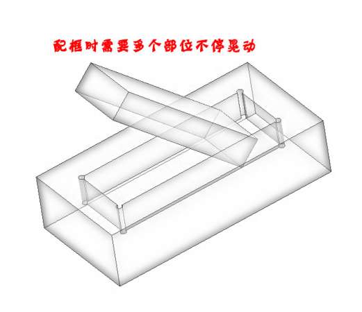

      配框就是把打好直角的模仁装进开好框的模板里面,这里需要注意几点:
①上一篇所说的直角精度,在配框的过程中就能体现出来,直角好,配框就容易些,余量可以少留点,反复配的次数也会少,如果直角不好,就要磨负多点才能放进去,而且两个方向都放进去了,平放的时候却放不进去,还需要再接着磨配。
②有些模板是开的通框,个人觉得通框比较好配,另外比如后模仁插进前模框的部分在这时候就可以避空。
③如果是需要热处理的材料,再热处理之前是粗修过直角的,热处理后需要重新精修直角,修直角的时候需要2边分钟磨,而且需要留0.1左右的余量方便配框。
④配框时候需要先配好一个方向再配另一个方向,松紧程度自己需要把握好,多配几个部位,如图:
⑤侧面配好后需要再配到底部,因为模板开的框有可能精度不高有啤把,两个方向都能放进去却有可能放不到底部,所以需要底部打红丹继续配,直到配到底部为止。
