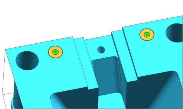

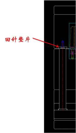

首先我们来看一下图:
回针垫片就是在回针对应的位置,锁在前模的一个小垫片。
它有什么作用呢?
  由于大多数模架的材质都是45#或50#钢,其质地相对来说较软,而回针的材质为20铬。其热处理硬度为HRC60±2°。由于两者的硬度差,在合模力的作用下,模具批量生产过程中,久而久之会造成前模板与回针接触位置磨损凹陷,这样可造成顶针板不能完全被压死。如果顶针板不能完全被压死,由于长期注塑压力的作用,则会造成顶针板变形等质量问题。
因此,稍大一点的模具,我们一般都会做回针垫片。垫片的硬度可在50度左右,如果生产过程中有损坏,更换也方便。
  回针垫片的大小,一般来说大于回针一个型号。什么意思?比如回针是25的,那么垫片就用30就可以了。小模具的话,可以不做垫片。小模具到底是多小呢?标准模架回针在15以下的就不做了。
