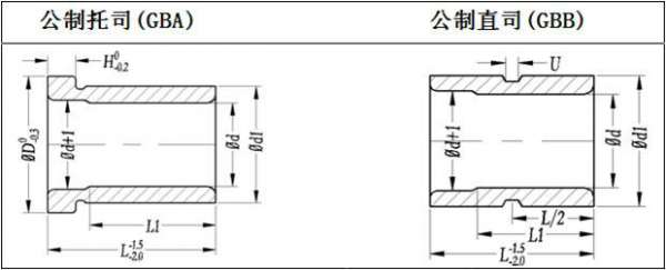

很多人都知道常用的导套有两种,直司和托司,(还有种C型,头部有个跟另一块板之间有个定位)但很多人不知道这两种分别在什么情况下适合,这个其实没个标准答案,一般来说,模板比较薄的话,我们用直司,厚点的模板,我们就用托司,导套的壁厚,通常在3~10mm之间。

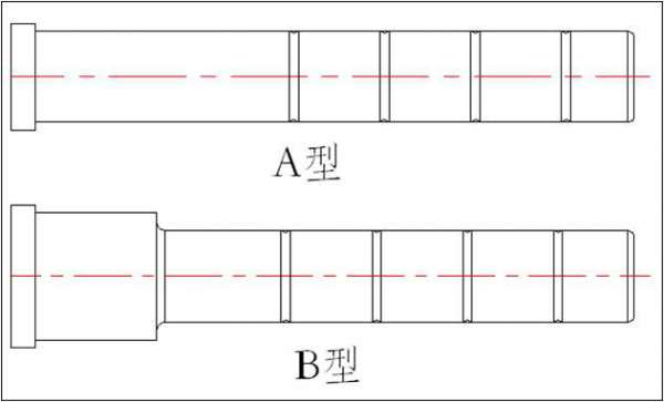

常用的导柱也分为两种:A型和B型(另一种C型国内模很少用,也是头部有个定位的),这两种导柱的选择就基本上是根据模具大小来定了,小模具一般用A型,这个好做。大模具一般用B型,两块板合起来加工,这样才够准确。
