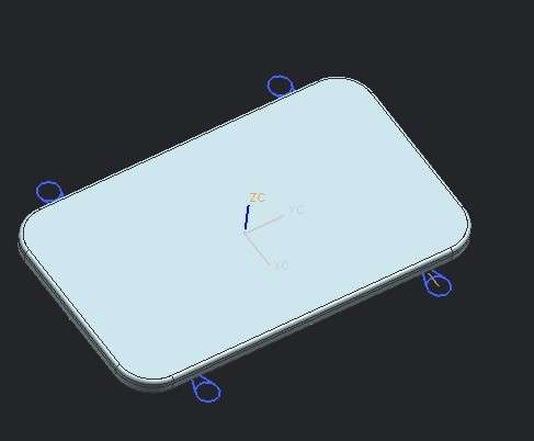

今天还罗列几种顶针的另类做法,第一个呢,是对于一些平板类的透明件,产品中间不允许有任何顶出的痕迹,这时,需要在四周下垃圾钉进行辅助顶出。如下图所示:

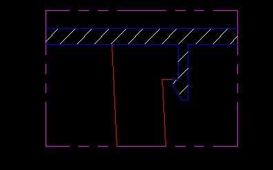

第二类是对于有可能粘前模的平板类产品,一半在前模,一半在后模,这时,为了保险起见,常把顶针磨掉半边,作点倒扣,进行一个拉住的作用。如下图所示:

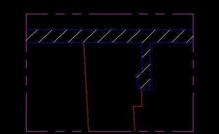

第三类是产品粘前模,需要做前模弹顶,起一个辅助顶出的作用,注意一下,是破边顶,也就是说要利用分型面让顶针复位,他是在弹簧的作用力下实现顶出的,现在只找到了一个方顶的实际开模案例,原理是一样的。改为圆的就是。

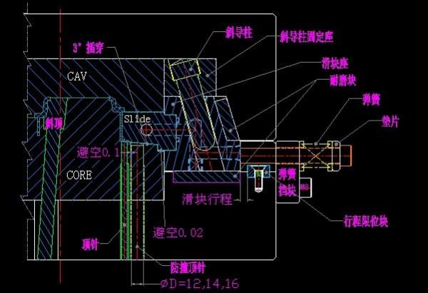

第四类,叫防撞顶针,这个是用在行位底部有顶针的情况下,防止撞模而设置的一个顶针,以前常用剑形的早回机构,现在多用微动开关,为了双保险,常还作一个顶针在下面。.

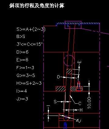

今天找了点以前的资料,自己再总结了一下,把常见的斜顶的式样罗列了一部分,希望对大家有点用处。首先来解释一下斜顶,他本身有二个方向的动作,一是出侧扣位的平面方向的动作,一是往上的顶出动作,于是兼顾了顶针与行位二种机构的功能。这一点得注意一下,他有一系列的参数;如下图所示:
其中,10MM厚度的,我们称之为青铜导向块,是一个辅助导向的,斜顶过长时,在运动的过程中,晃动肯定大,有了这样一个东东,相对会平稳很多,做精密模,或大模用得多,一般的小模房,可小模,斜顶短时,就没有用。这些尺寸的关系,稍为注意一下。斜度的度数为什么不能小于3度或大于10度呢,也是基于运动的考虑,怕烧死在里面。
