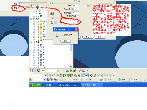

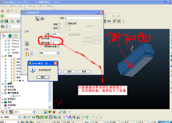

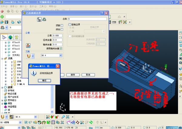

PM几种无法生成已选取面的情况,不知大家有没有遇到过这种情况!
