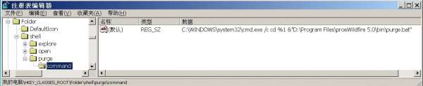

   将Pro/E默认安装目录下面X:\Program Files\proeWildfire 5.0\bin\purge.bat批处理命令复制到要清除旧版本的文件夹下面,回车运行此命令即可达到清除旧版本目的。此方法要比在Pro/E先设置默认工作目录,然后运行窗口下面的PURGE命令要快捷的多。
提示一下:顺便把此命令得到桌面或者快速启动里保存,这样每次调用此命令快捷方便。
  偶然在BIN目录下面发现的,现在已使用2年多了,见各论坛均没有此技巧,特给大家一个小技巧,平时工作忙没有时间做教程,但每天都在关注此论坛,希望论坛越办越好!

导入注册表使用方法:
下载: purge.zip (392 Bytes, 下载次数: 338)
purge导入注册表使用方法:
1用记事本打开,编辑里面的后面的地址更改为PROE安装目录下的purge地址
2.注意D:\\Program Files\\proeWildfire 5.0\\bin\\purge.bat\路径里面的“\\”双斜线不能直接复制为“\”,否则安装不成功,后面
3.打开注册表编辑器,验证路径是否正确。
