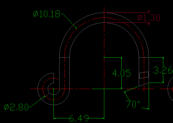

大家讨论下,这款不锈钢锁钩用什么方法成型最好,最便宜? 欢迎大家一起讨论! 华为网盘附件: 【华为网盘】11.png(38.84K) 121.png(21.32K)
锁钩的成型方法 图44223
锁钩的成型方法 图44224

这是挂锁的锁舌?找弹簧厂,用绕簧机绕制,精度很好,回来冲缺口就行了
