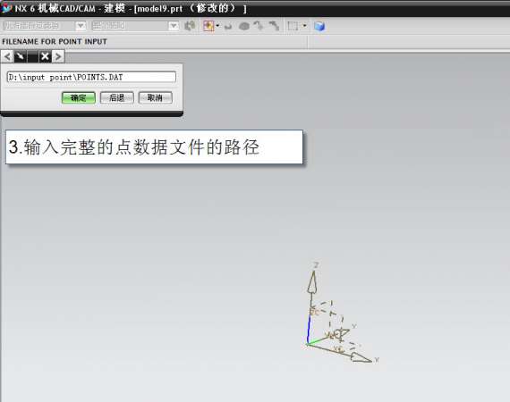

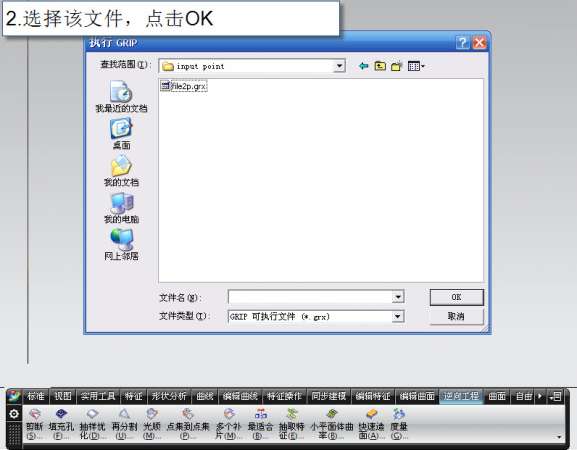

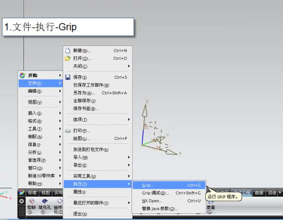

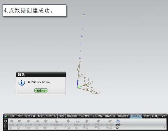

经常来这边,今天发点东西给菜鸟,大侠多指点下啊
附件1:input point  (导入点坐标的Grip可执行文件)
附件2:output point(导出点坐标的Grip可执行文件)
以输入点坐标数据为例:
