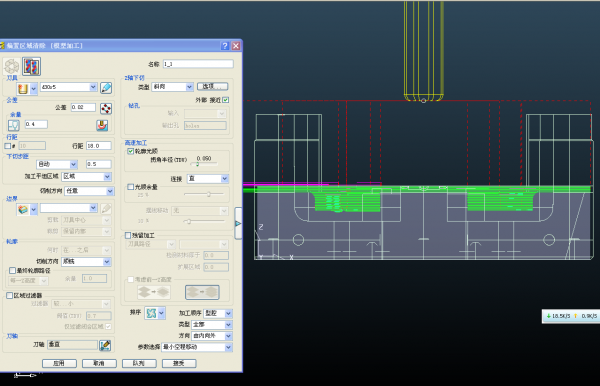

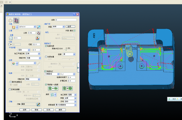

用30R5开粗,然后用17R0.8二次开粗,参考30R5的,腔体中间有部分铣不下去,是哪里参数有误呢?求解!
 楼主| 发表于 2012-7-5 11:02:38 | 显示全部楼层
四个角那里已经铣下去了,但中间铣不下去!
发表于 2012-7-5 11:23:18 | 显示全部楼层
回帖奖励 +3 Q币
PM问题分析:
1、检查看看有没有隐藏的面、线等。因为PM软件是默认选所有的模型?
2、检查部件余量里面有没有设置检查?
3、将类型-斜向改为下切。斜向可以在切出切入里面设置?
4、将区域改为层在计算刀路看看?

但还是一样啊,我检查模型是没问题的
发表于 2012-7-14 21:58:31 | 显示全部楼层
你这个是材料检测厚于那一项设置的参数太大了  你把0.4改成0.2   扩展区域改成2这样就下去了
