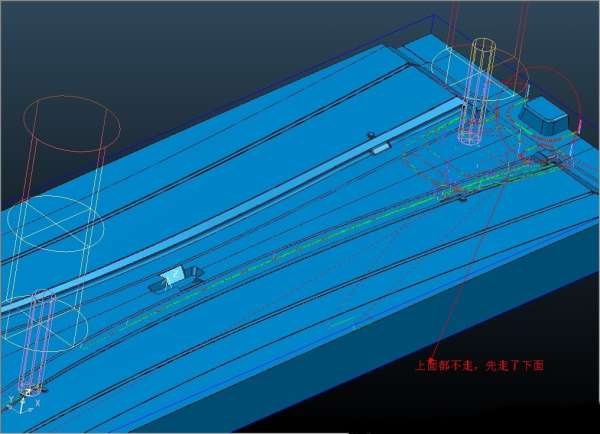

PM二粗重大问题,从来没碰到过,给我碰到了,还撞机了!
发表于 2012-7-2 16:50:11 | 显示全部楼层
重排刀路那里调一下
发表于 2012-7-2 16:50:28 | 显示全部楼层
重排刀路那里调一下

发表于 2012-7-2 16:50:33 | 显示全部楼层
一粗的刀路有问题!外部那里开粗最好勾上!!

发表于 2012-7-2 16:54:04 | 显示全部楼层
觉得你的设置不合理,当然这跟光刀可能没多大关系,我的10SP7算的很好,没有撞刀 l第三条刀路弄个边界等高是不是可以

发表于 2012-7-2 17:03:32 | 显示全部楼层
我的10.0SP7算出来也是先走下面的   扩展区域搞3MM刀路就OK了
发表于 2012-7-2 18:19:25 | 显示全部楼层
你把第一刀按你的参数重做,包你没问题!!
