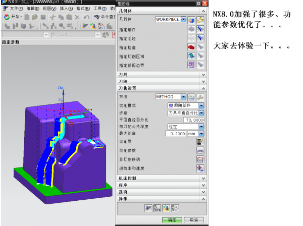

UG8.0的二次开粗比以前的好用一些吗?

NX8.0分析:

兄弟二粗的时要注意下,8。0走复杂的模仁二粗,不按顺序走的,断刀了才知道什么个情况,先清了下面再回到上面去清,这样就悲剧了

好用些,有些4.0下不去的,8.0能下的去。刀路残留少了。
二粗尽量选标准,不要选优化(一粗可以)。
