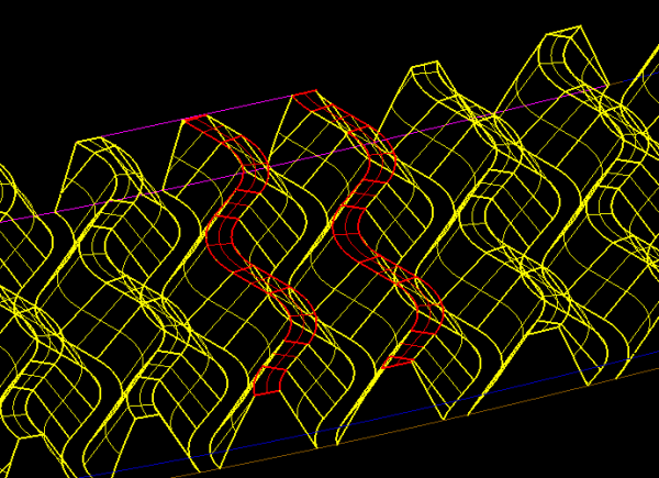

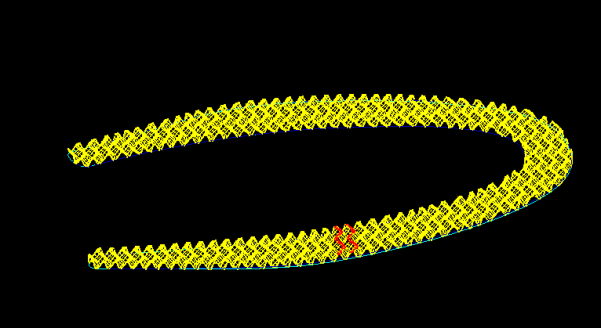

1.jpg 2.jpg 第一张是完整的第二张是放大的。由形于我要作的颗粒外面要收0。5所以我想问一下犀牛有什么方法把粉红色的线锁住。红色面不能动。咖啡色线往上抬0。5。就是从粉红色到咖啡色的面要从原来的2。0收到1。5在犀牛里要怎么作。用置换大师可以处理,但是置找的面不好

_V1.2插件里帮助说明,讲解不用任何插件在Rhino里可以做到。。 Orang 插件是一个犀牛插件
发表于 2012-6-17 11:20:55 | 显示全部楼层
Orang 插件是一个犀牛插件

发表于 2012-7-22 21:12:47 | 显示全部楼层
用MORPH可以做,拉好渐变面,用新旧面夹一下就行了
 楼主| 发表于 2012-10-10 00:12:45 | 显示全部楼层
这个问题我已经解决了。犀牛可以。置换大师也可以。我喜欢用置换大师比较快
