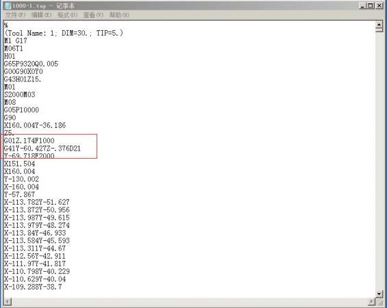

做一个和下面程序一样的后处理。要求如下:
                                                        1.普通走刀的程序要有(G41 H01)指令
                                                        2.钻孔的程序要有(G98 G83)指令
具体程序如下,望同行高手们帮我解决一下这个问题,我急用啊

你的这两个后处理都是不常用的,但幸好我还有, FE3_XBLVX4DFGOWNIM~A0{B.jpg Y}QME{L]TZY`8`C1QUX80FH.jpg
法兰克16i带G41.rar (1.52 KB, 下载次数: 368)
鉆孔專用.rar
1.69 KB, 下载次数: 375

最终修改好的
( TOOL ID:  D10-R TOOL DIA:10. TIP RAD:0)
G17 G40 G49 G80
G91 G28 Z0
G00 G90 G54 X0 Y0
S12000 M3
G0 X0 Y-28.103
G43 Z11. H02
G1 Z.949 F800
Y-21.103 F8000
三菱钻孔攻牙.rar (1.7 KB, 下载次数: 372)
