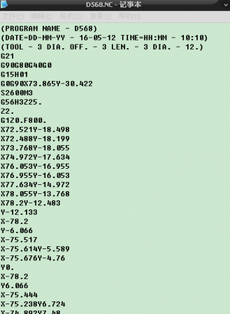

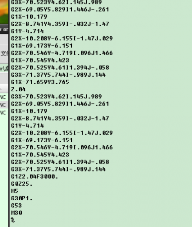

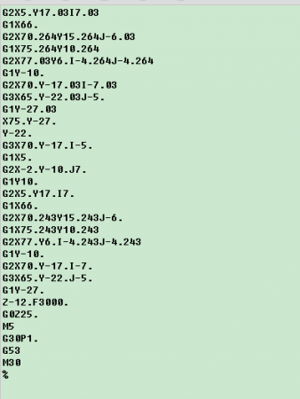

那位高手帮我做个PM的OKUMA后处理发给我一个,O(∩_∩)O谢谢。 287137848@qq.com            把程序头程序尾发上
谁有PM的OKUMA后处理 图39338
谁有PM的OKUMA后处理 图39339
谁有PM的OKUMA后处理 图39340
谁有PM的OKUMA后处理 图39341
