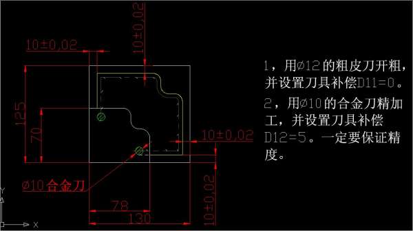

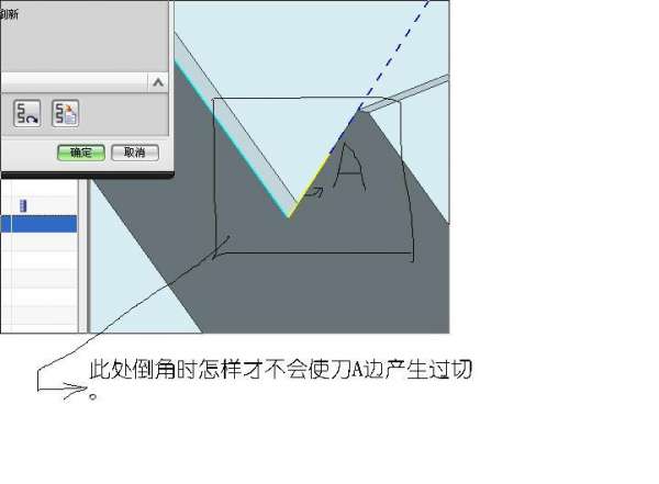

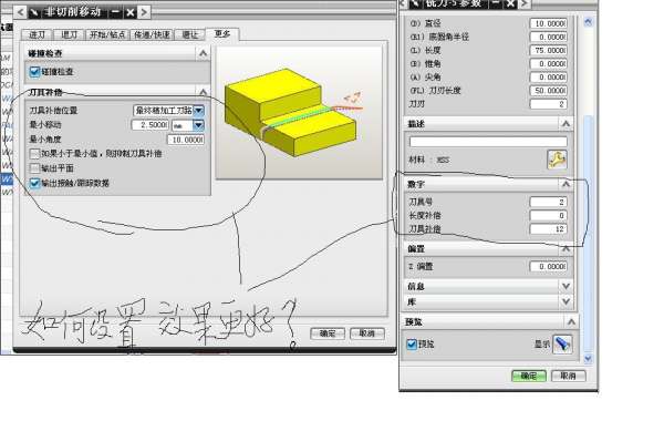

各位侠,我公司经常用到球刀倒圆角,可是不知道UG里怎么才能编出来,请大家帮我看下如何才可以做得出来。还得用上刀补哦

用等高。

无聊,不会再UG图档里面倒个R角吗?
