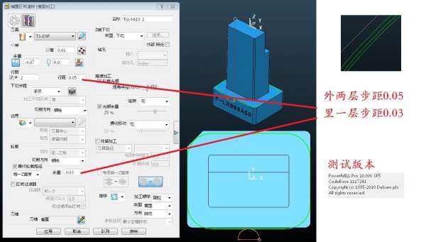

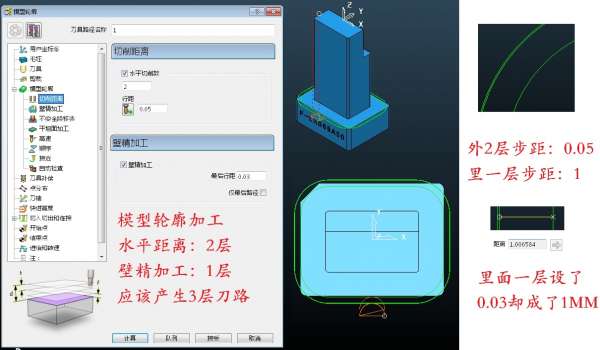

杨成浅谈PM2010软件【等高切面轮廓】问题之二
PM10.0设置没有问题
PM2010版本设置壁精加工步距不受控制了
PM2010版本
解决方法 可以利用宏来定义参数
EDIT FINALPROFILEPASS ALLOWANCE "0.03"
回复可见视频设置方法
