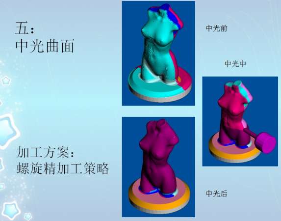

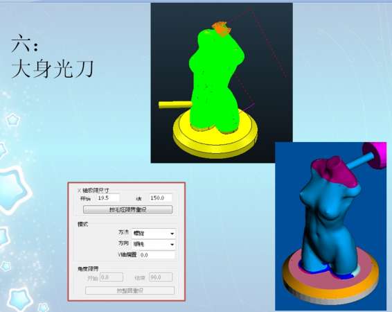

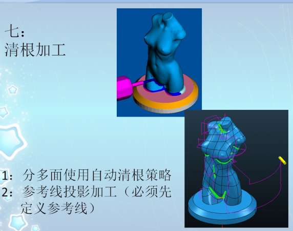

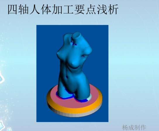

[原创教程] 杨成分享—PM四轴人体模型加工(图档+PDF)
发表于 2012-6-15 11:48:15 | 显示全部楼层 |阅读模式
PM四轴人体模型加工(图档+PDF)
链接:http://pan.baidu.com/s/16yzMm
