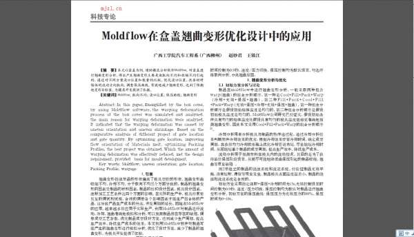

        本文以盒盖为例,借助模流分析软件Moldflow,对盒盖进行翘曲变形分析,得出产生翘曲变形主要是由取向不均和收缩不均引起的,通过对不同方案浇口位置和数量的比较,优化浇口位置,改善材料熔体的流动方向取向,调整保压曲线,有效地减少翘曲变形,达到了预期地变形目标值,为模具开发提供了依据。
