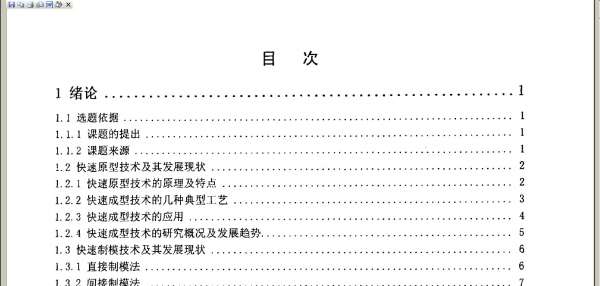

  市场竞争的不断加剧,要求企业必须快速响应市场和用户的需求变化,促使工业生产越来越向多品种、小批量、高质量、低成本的方向发展。模具是制造各种产品的关键工艺装备,为了加强产品在市场上的竞争力,客观上要求缩短模具的开发周期、降低模具的制造成本。基于快速原型的快速制模技术具有制模周期短、成本低、精度与寿命又能满足生产使用要求的特点,对于中小型模具的制造,具有比较显著的综合经济效益。 分层实体制造技术(LOM)和熔融沉积制造技术(FDM)是在国内广泛应用的快速成型工艺。通过这两种成型工艺得到的原型,因材质和成型工艺的限制,不能直接作为模具使用。因此,必须采用高精度、低成本的工艺路线,将LOM和FDM非金属原型经过中间转换,变为满足生产使用要求的注塑模或用于模具加工的电火花电极。 电铸工艺具有极高的复制精度和重复精度,能很好地再现原型的精度;化学镀具有镀层均匀、分散能力强的优点,适合于LOM和FDM非金属原型的表面导电化;电弧喷涂具有生产效率高、涂层结合力强的特点,适合于电铸层的裱褙加固。本课题正是研究如何利用LOM和FDM原型,结合化学镀、电铸和电弧喷涂等技术,实现注塑模或电火花电极的快速经...
基于快速原型的快速模具制造技术的研究 图36915
