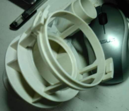

零件中段有个较长孔需要侧抽,应当如何设置,虚心求教,这个零件叫什么名字,用在哪我也不清楚,希望知道的大虾望能指点指点,感激不敬,先谢过。

你这个模具那30.75的地方可是很难出的啊,是谁开发出来这样的东西的啊!这小的空间,这么长的抽芯!人才
这里只能用T曹的内抽芯了

你这个模具那30.75的地方可是很难出的啊,是谁开发出来这样的东西的啊!这小的空间,这么长的抽芯!人才: ...
可以调整为28,目的是结构畅通,但是28也够长了...伤脑筋

这是坐便器水箱里的洁具,我这边就生产这个,里面的长条方孔需要斜顶出测抽
