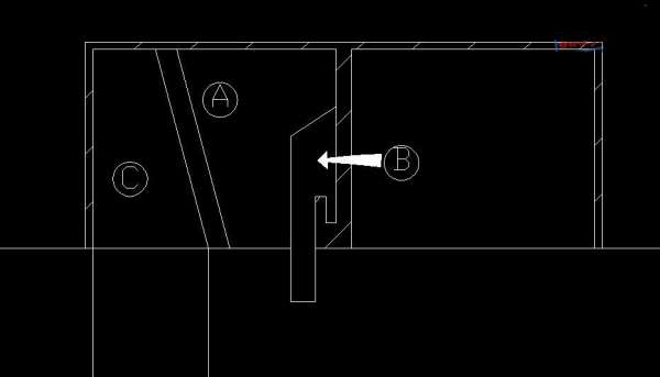

有难度,产品的空间较小,不容易做结构,斜顶? 内行?{:soso_e132:}
gongming版主他来个略图参考图,大家多多发言: 2级顶出吧.A与B同时走一段.C不动.A在C的斜度的作用下先脱开,后B继续往前顶,用手取下!
