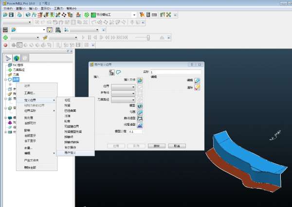

12.jpg 曲面是随型面铸造的,留有13mm余量,请问杨老师PM是如何快速简单的设置这种毛坯的

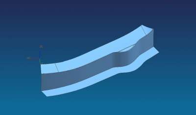

做一个开粗的刀路留单边15MM余量。然后产生一个残留模型。后面的不用多说了吧。这种翻砂的东西我做的多。有什么问题可以问我。我QQ759410768

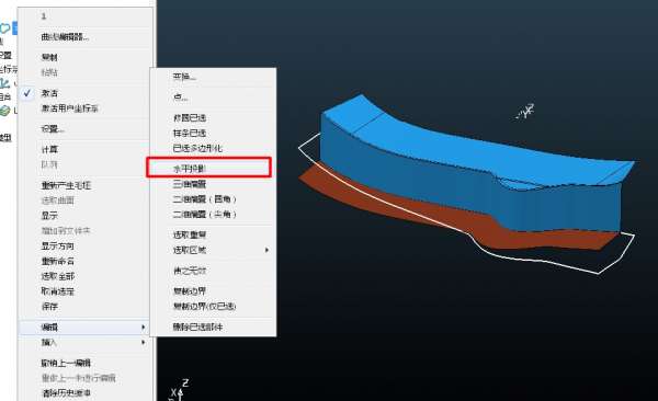

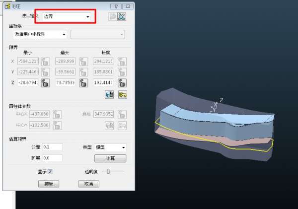

边界毛坯 可解决外形不规则工件的毛坯问题

老师,你这样做出来的毛坯,会有很多废刀路啊,型面是随型面铸造的出来的,只有13mm余量,是不是还要算个参考毛坯才行。非常麻烦啊?PM在这方面还有更简单的方法没有咧?
发表于 2012-6-18 16:28:03 | 显示全部楼层
那就做一条参考刀路算了,直接留13mm的余量就行了。
