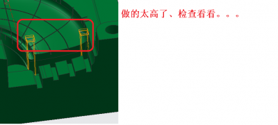

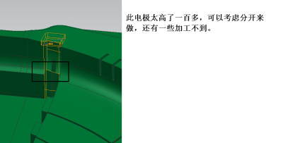

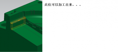

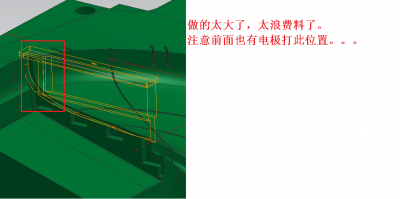

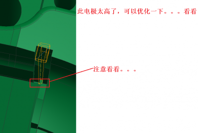

请老师帮忙看一下合理不? 华为网盘附件: 【华为网盘】CAVITY.zip(7.31M)

发表于 2012-5-3 15:22:08 | 显示全部楼层
电极分析:
大模铜公 图36425
大模铜公 图36426
大模铜公 图36427
大模铜公 图36428
大模铜公 图36429
