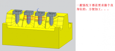

[UG设计] 袁老师,请问下我前模的电极直接拉升上来不延伸可以吗?

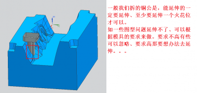

发表于 2012-4-29 15:29:15 | 显示全部楼层
拆公分析:
参与人数 1 +24 收起 理由
优胜模具 + 24 ☆☆☆ 解答很有水准!
