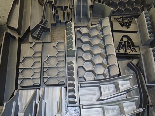

近年来随着精密模具及高效模具(模具周期越来越短)的推出,人们对模具制作的要求越来越高,由于铜电极自身种种条件的限制,已越来越不能满足模具行业的发展要求。石墨作为EDM电极材料,以其高切削性、重量轻、成形快、膨胀率极小、损耗小、修整容易等优点,在模具行业已得到广泛应用,代替铜电极已成为必然。

  工业用石墨质硬而脆, 在C N C加工时对刀具的磨损较为严重,一般建议使用硬质合金或金刚石涂层的刀具。石墨在粗加工时刀具可直接在工件上下刀,精加工时为避免崩角、碎裂的发生,常采用轻刀快走的方式加工。一般而言,石墨在切深小于0.2mm的情况下很少发生崩碎,还会获得较好的侧壁表面质量。石墨电极CNC加工时产生的灰尘比较大,可能入侵到机床的导轨丝杆和主轴等,这就要求石墨加工机床有相应的处理石墨灰尘的装置,机床密封性也要好,因为石墨有毒。
