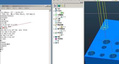

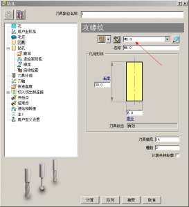

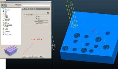

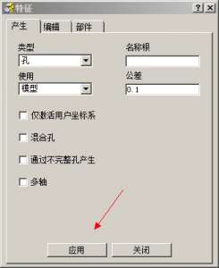

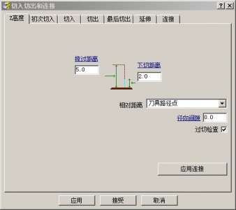

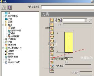

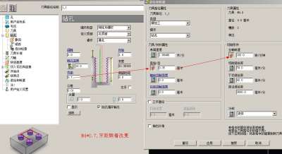

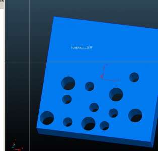

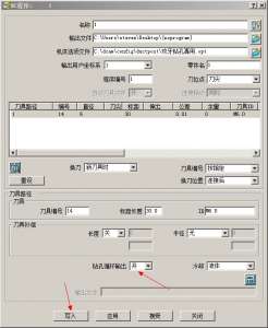

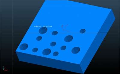

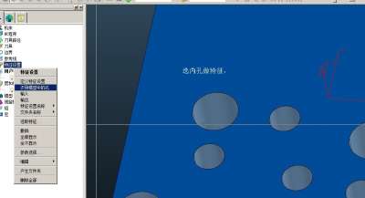

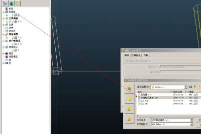

网上流传很多什么攻牙钻孔,很多都是骗人的,本着对软件的热情,现给大家真正讲解POWERMILL的攻牙。
