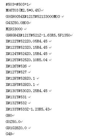

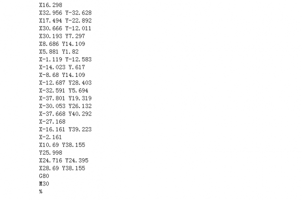

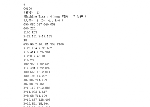

[讨论求助] 哪位大侠帮我看看这攻牙程式有问题吗
发表于 2012-8-18 20:20:30 | 显示全部楼层 |阅读模式
发表于 2012-8-18 23:20:20 | 显示全部楼层
啥玩意啊,连攻牙的指令都没有看到。这也叫攻牙?
 楼主| 发表于 2012-8-19 17:18:23 | 显示全部楼层
大侠  我就是不会啊  按教程出的就这样
发表于 2012-8-20 15:20:51 | 显示全部楼层
这才是攻牙的格式,兄弟
 楼主| 发表于 2012-8-20 16:58:08 | 显示全部楼层
penghao198644 发表于 2012-8-20 15:20
这才是攻牙的格式,兄弟
哦  谢谢  大侠
发表于 2013-4-15 20:04:04 | 显示全部楼层
后处理不对啊
