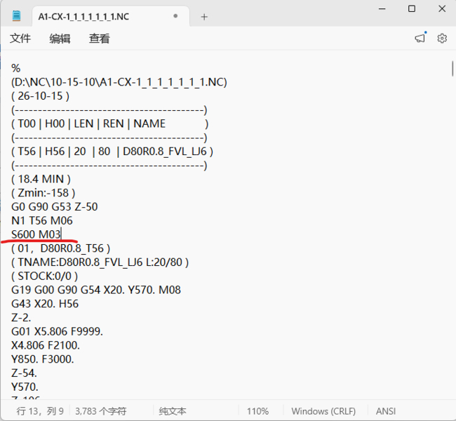

求助!!!!!  想请问一下老师这个后处理能不能改成M04反转  有时候侧铣头需要M04反转加工

优胜PM3-4-5轴通用后处理更新的侧铣后处理,转速为负数输出M04
https://www.mjzl.cn/thread-625335-1-1.html
优胜PM3轴-侧铣后处理单独下载
优胜PM3_侧铣后处理_V6.9.1.rar (53.14 KB, 下载次数: 5)
