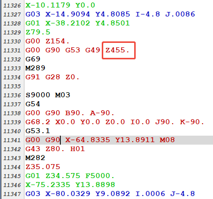

优胜UG五轴通用后处理-兄弟机默认安全高度为455
brother S500Xd1-5Ax兄弟机安全高度为630
记事本打开YSUG5_BROTHER.def
搜索455,改为630即可
  BLOCK_TEMPLATE brother_g49
       Text[G00 G90 G53 G49 Z455.]
