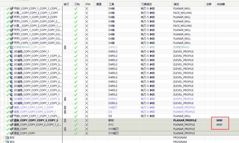

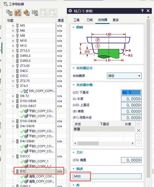

刀具-夹持器-描述  设置M00
展开程序顺序视图,方便观察哪条工序M00
后处理配置文件设置如图
set L31 {M05\nM09}
set L32 {G91 G28 Z0.0\nG91 G28 Y0.0}
set L33 {$mom_holder_description}
非常完美输出M00

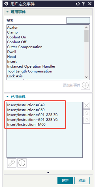

第二种方法:
夹持器描述不填写
通过用户事件定义插入
如图
