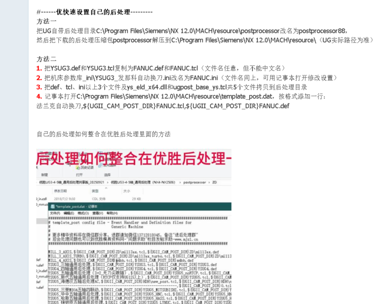

发表于 2026-1-22 20:20:40 | 显示全部楼层
优胜UG3-4-5轴-通用后处理最新版_20260115
https://www.mjzl.cn/thread-627687-1-1.html
(出处: 优胜模具资料网)
往后翻页,请参考教程
