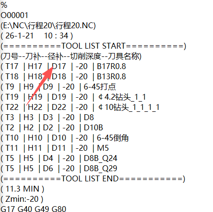

 楼主| 发表于 2026-1-21 10:47:29 | 显示全部楼层
单位数少个0变得不整齐  没有刀补也有刀补号出来    没刀补能优化0吗
