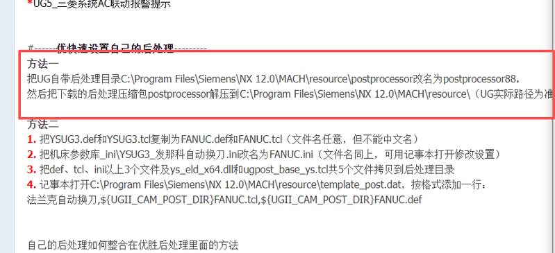

下载最新的20251220的后处理。使用第一种方法替换了原后处理postprocessor文件夹,在使用4轴后处理时出现1770001报警,请老师指教一二,如何解决,谢谢

  1770001报警

ys_eld_x64.dll拷贝到后处理目录

最新的,复制整个postprocessor也报错,1770001错误,赶紧解决下,搞什么飞机?

请重新下载更新
优胜UG3-4-5轴-通用后处理最新版_20251227
https://www.mjzl.cn/thread-627687-1-1.html

重新下载一下   后处理更新了    已解决
