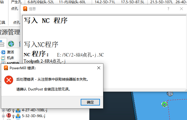

[PowerMILL] 请确认 DuctPost 安装且注册无误?
发表于 2025-9-27 15:32:07 | 显示全部楼层 |阅读模式
大佬们,这个问题怎么解决
发表于 2025-9-27 16:19:16 | 显示全部楼层
老版本OPT后处理,须安装DuctPost1610-后处理模块
下载地址:https://www.ysug.com/down/19003.html
建议用优胜新版本pmoptz后处理,不用安装老的DuctPost1610
https://www.mjzl.cn/thread-625335-1-1.html
