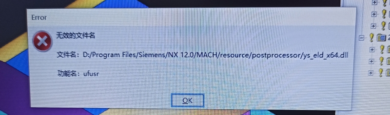

[后处理] 优胜ug3轴通用后处理,用ug4.0后处理报错,求解

 楼主| 发表于 2025-8-30 09:01:58 来自手机 | 只看该作者
王榕慧 发表于 2025-8-29 08:05
请下载这个附件
谢谢老师,已下载替换,但是还是报这样的错

 楼主| 发表于 2025-9-4 09:37:23 来自手机 | 只看该作者
请下载这个附件
老师能帮忙解决吗?这个文件下载替换后还是报这样的错。

 楼主| 发表于 2025-9-4 15:38:05 来自手机 | 只看该作者
王榕慧 发表于 2025-9-4 09:48
优胜UG3-4-5轴-通用后处理最新版_20250728
https://www.mjzl.cn/forum.php?mod=viewthread&tid=627687
老师好,我下载的就是20250728这个后处理文件的,用ug4.0后处理就报这个错,用ug12就没事。

发表于 2025-9-5 19:02:02 | 只看该作者
M2902953 发表于 2025-9-4 15:38
老师好,我下载的就是20250728这个后处理文件的,用ug4.0后处理就报这个错,用ug12就没事。 ...
哦哦,那估计没办法了,新版本不兼容旧版本UG了
