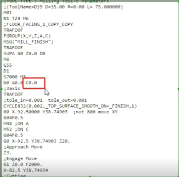

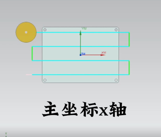

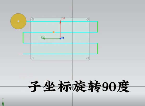

就是主坐标是横着的,子坐标是竖着的,编程用的子坐标,出的程序C轴不不旋转,
我想让他旋转90度变成Y方向加工

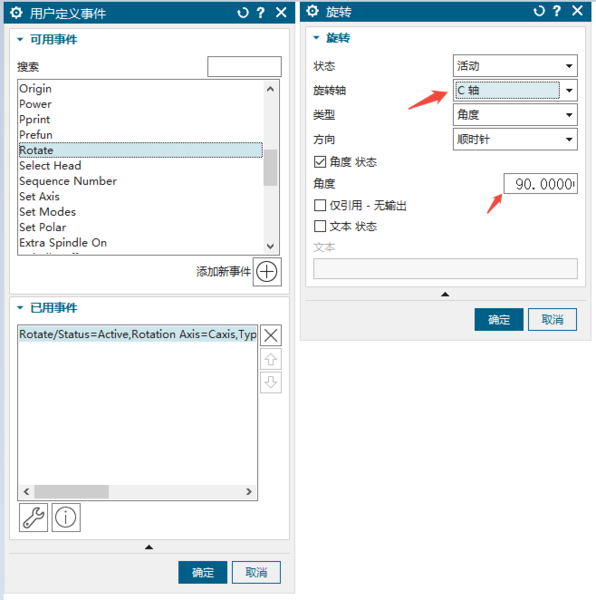

发表于 2025-7-20 11:32:05 | 显示全部楼层
优胜UG5轴后处理Lock Axis锁定轴和旋转轴事件输出
https://www.mjzl.cn/forum.php?mod=viewthread&tid=767562 (出处: 优胜模具资料网)
