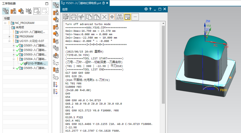

一、Lock Axis锁定轴事件输出应用
1、行程不够,强制旋转方向加工
2、验证刀尖跟随精度
3、实现五轴立车加工
二、支持的后处理
YSUG4
YSUG5
YSUG5_noRTCP
三、参数设置
1、记事本打开后处理配置文件YSUG5.ini
set L109 {NO} 关闭高速处理

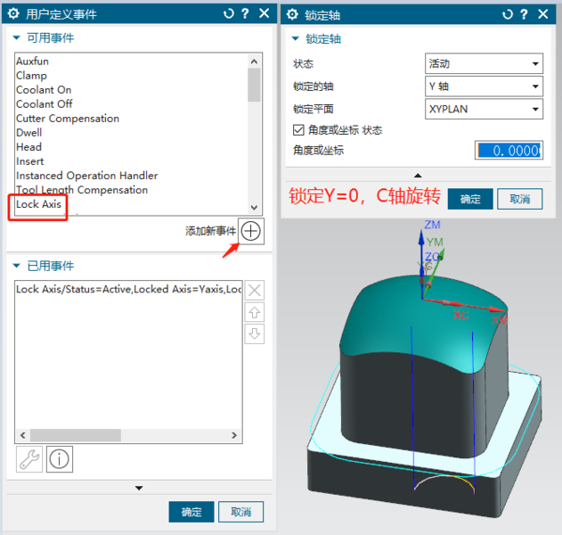

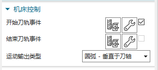

2、机床控制-开始刀轨事件
锁定Y=0或X=0,不一定设为0
3、平面铣3轴刀路,输出为C轴旋转的联动刀路
二、Rotate旋转事件输出应用
限制C轴转一个角度加工,刀轴必须平行Z

优胜UG5轴后处理Lock Axis锁定轴事件输出,可不可以把C轴锁定指定角度来加工?比如把C轴锁定旋转到-45度上加工
发表于 2024-5-29 11:27:35 | 显示全部楼层
Mikl6157 发表于 2024-4-22 00:40
优胜UG5轴后处理Lock Axis锁定轴事件输出,可不可以把C轴锁定指定角度来加工?比如把C轴锁定旋转到-45度上加 ...
你这等于是定轴加工,当然可以实现。这帖子是实现旋转C轴加工
