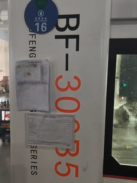

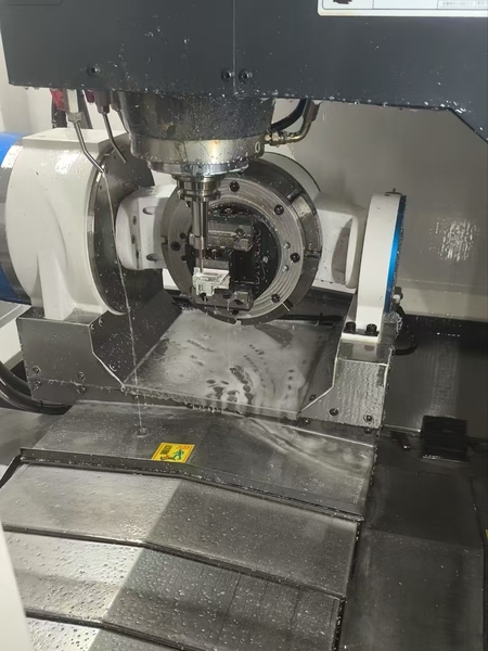

帮深圳沙井客户制作的PM5轴后处理:宝烽BF-350A5,新代220MA-5_RTCP系统,双DDR转台,整机刚性不错。
M82 M84  松轴
M81 M83  锁轴
A轴正负+-110°
【优胜宝烽BF-350A5后处理特色】
1、支持5轴联动钻孔
2、转角度自动提刀到安全高度,相同平面不提刀
3、相同平面定轴加工多条刀路只输出一次锁轴和松轴
4、后处理参数可以自定义设置
5、同通用后处理不同点:改为换刀后输出锁轴
