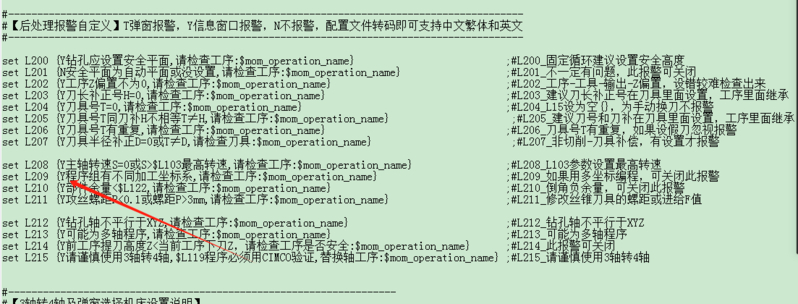

UG后处理是否可以增加在一个后处理程序里面有多个MCS_MILL或多个WORKPIECE不相同报警.对新手很友好。

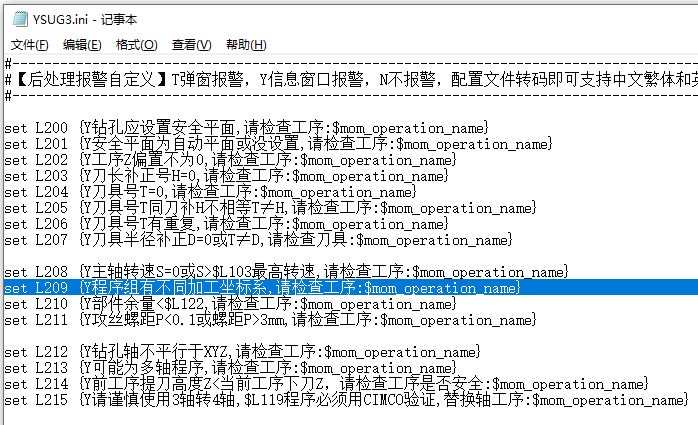

优胜通用后处理有此报警,并且可以自定义报警提示信息
记事本打开YSUG3.ini修改,T弹窗报警,Y信息窗口报警,N不报警
优胜UG3-4-5轴通用后处理下载
https://www.mjzl.cn/thread-627687-1-1.html

我试了下不报警,我那里设置有问题吗?2个坐标不在一起,也不是一个工件坐标。
发表于 2025-7-7 17:03:56 | 显示全部楼层
神经蛙5232 发表于 2025-7-4 09:24
我试了下不报警,我那里设置有问题吗?2个坐标不在一起,也不是一个工件坐标。 ...
L23{G54}才生效
