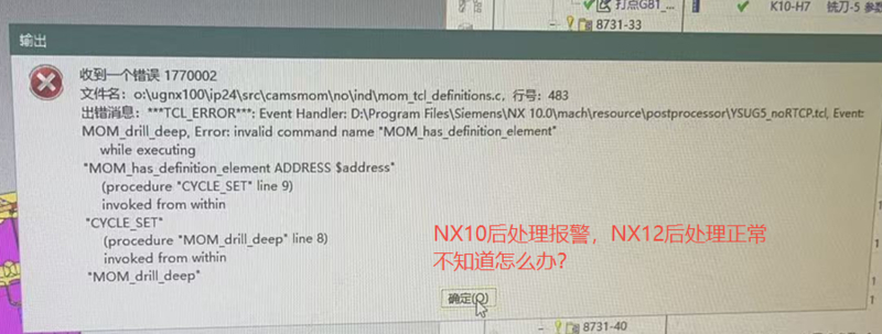

老师好,我的NX版本为10.035,用优胜后处理报警,请问是什么原因?
发表于 2025-6-27 23:17:23 | 显示全部楼层
下载最新的后处理,用默认设置
