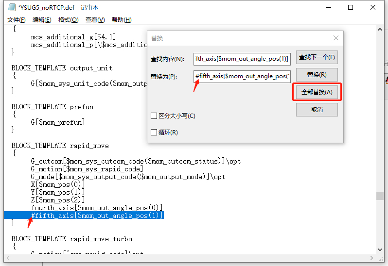

橡胶圈模具采用刮削加工效率高、光洁度好,刮削加工就是主轴不转,主轴刮刀刀尖跟随轮廓方向刮削加工。要实现刮削工艺加工,数控机床主轴须加装伺服电机,然后要制作专用后处理,优胜UG不带刀尖跟随后处理支持刮削加工(原理大概如此,NC程序格式可能不一样,仅供参考)。

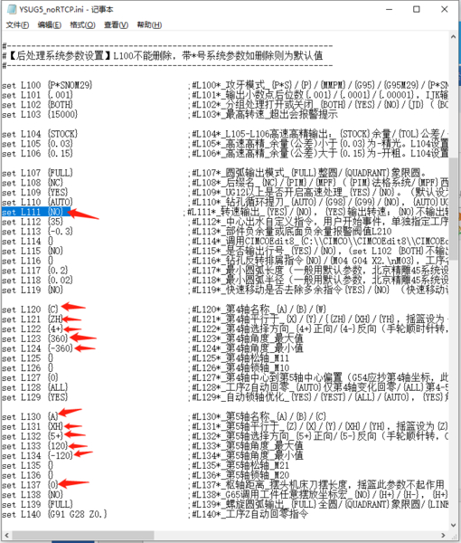

1、记事本打开配置文件YSUG5_noRTCP.ini,如下图设置
2、记事本打开YSUG5_noRTCP.def,屏蔽第5轴输出,前面加#
#fifth_axis[$mom_out_angle_pos(1)]

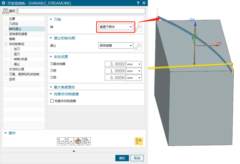

3、UG编程,刀轴垂直于部件
4、参考图档及后处理

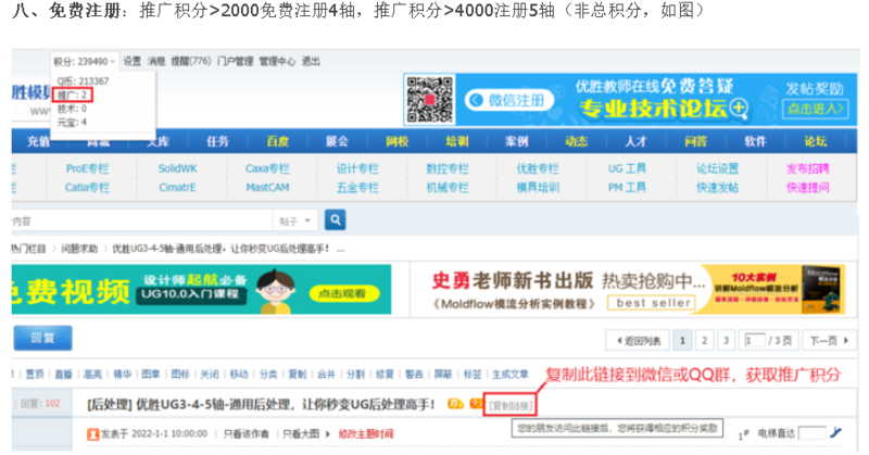

发表于 2025-10-29 15:51:44 | 显示全部楼层
你好  后处理到期了怎么办
发表于 2025-10-29 16:56:10 | 显示全部楼层
曾经模样 发表于 2025-10-29 15:51
你好  后处理到期了怎么办
优胜UG3-4-5轴-通用后处理最新版_20250921
https://www.mjzl.cn/forum.php?mod=viewthread&tid=627687
(出处: 优胜模具资料网)
付费升级或者联系客服付费升级VIP永久版
或者通过推广积分兑换后处理
