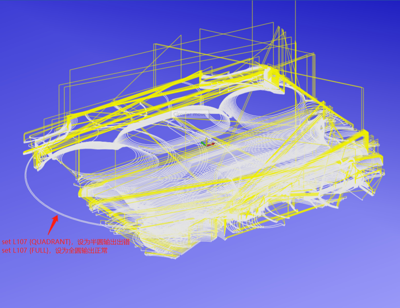

最近网友反馈优胜通用后处理圆弧出错,分析原因为个别图档L107设为{QUADRANT}半圆输出出错,设为 {FULL}全圆输出正常
set L107 {QUADRANT},设为半圆输出出错
set L107 {FULL},设为全圆输出正常
受影响后处理
YSUG3
YSUG4
YSUG5_noRTCP
YSUG5
set L107 {FULL} ,修改为全圆弧输出正常

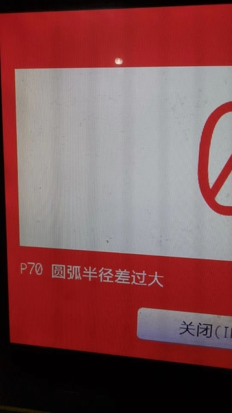

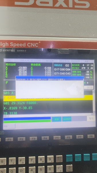

CIMCO仿真圆弧出错
三菱系统圆弧报警
新代系统圆弧报警

发表于 2023-9-18 16:10:39 来自手机 | 显示全部楼层
难怪,我都撞了五六次了
发表于 2023-9-18 20:07:08 | 显示全部楼层
意思是出现报警啦 就把L107设为设为 {FULL}全圆输出  没有其他办法修复吗?
