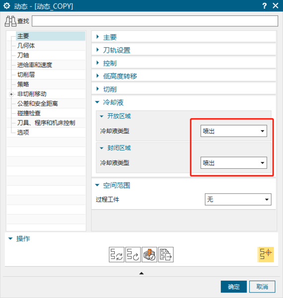

动态铣、底壁铣等编程对话框,切削液如设为喷出,NC程序中间会出现M09,此问题已修正
切削液如设为关,NC程序中间都不会出现M09

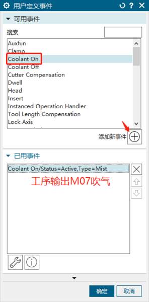

工序冷却默认输出M08,如某工序单独关闭喷油或改为吹气,可在机床控制里面设置
