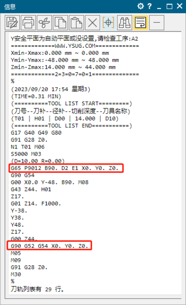

哥,帖子还回复吗?我这边的坐标变换它是反的呢?旋转方向是对的,但是Y坐标偏置数值是反的
