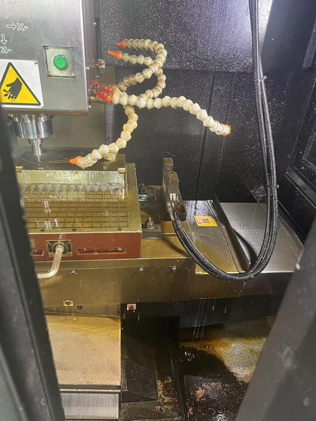

三菱系统,安装的德国波龙对刀仪,自动换刀后,自动检测刀摆,超过偏差停机报警,
检测代码:G65 P9620 D10 Q0.01
【优胜UG通用后处理设置】
set L18 {G65 P9620 D$mom_tool_diameter Q0.01}   换刀后自定义,$mom_tool_diameter为刀具直径变量
