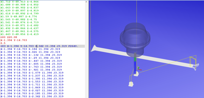

老三菱法兰克及发格等系统不支持螺旋圆弧输出,螺旋圆弧报警

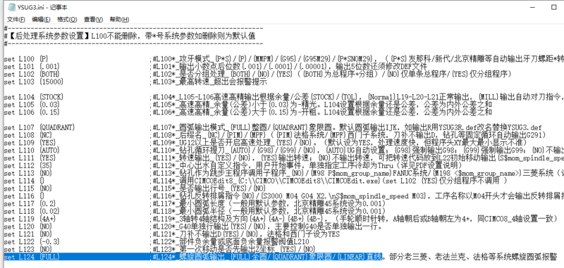

set L124 设置螺旋下刀输出方式
自适应动态铣螺旋圆弧下刀

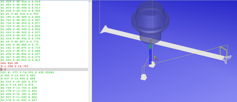

set L124 {FULL} 螺旋下刀输出为圆弧
set L124 {LINEAR} 螺旋下刀输出为直线
