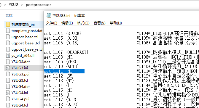

一、转速S1000M03与G00G90G54XY怎么设为同一行
1. L111设为 {NO} 不输出转速
2. 记事本打开YSUG3.def,修改如下初始移动块

二、每条工序强制输出转速
默认为相同刀具转速相同的工序,转速仅输出一次。小黄机如执行了M01,主轴会停转,所以每条工序都要输出转速。
set L111 {NO}  不输出转速
set L22 {S$mom_spindle_speed M03}  初始移动输出转速(带换刀指令的工序为初始移动)
set L27 {S$mom_spindle_speed M03}  第一次移动输出转速(不带换刀指令的工序为第一次移动)
