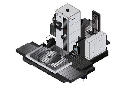

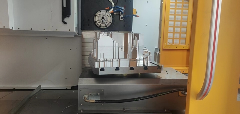

【YSUG4轴卧加后处理设置】
set L120 {B}     ;#L120*_第4轴名称_{A}/{B}/{W}
set L121 {Y}     ;#L121*_第4轴平行于_{X}/{Y}
set L122 {4+}   ;#L122*_第4轴选择方向_{4+}正向/{4-}反向(手轮顺时针转,A轴朝后或B轴朝左为4+)
