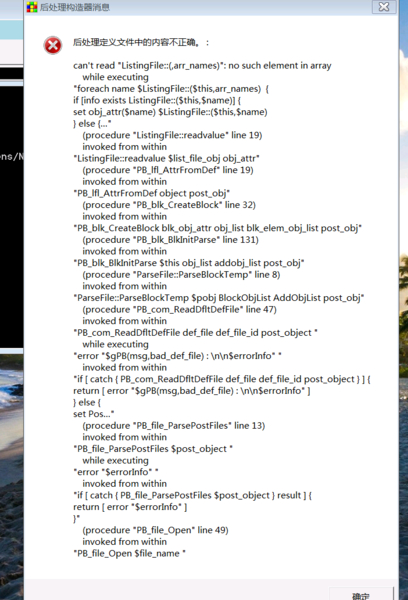

我这个是咱们官网的后处理3轴的, 我想加个余量可是后处理构造器打不开了 ,这是什么原因呢 ?希望老师方便的时候解答下 不胜感激
查看: 1519|回复: 1
[UG后处理] 老师们 萌新请教一个后处理问题!!
发表于 2021-10-4 13:12:01 | 显示全部楼层 |阅读模式
老师们 萌新请教一个后处理问题!! 图175594
发的国服
发表于 2021-10-9 18:05:17 | 显示全部楼层
直接修改后处理设置文件YSUG3.ini
https://www.mjzl.cn/thread-627687-1-1.html
