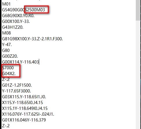

不知道大家有没有遇到这个问题,三菱M80系统850的CNC转速问题。打个比方,同一把刀具如图片所示10x90倒角刀,孔口倒角的时候转速比较低,边倒角的时候转速高,主轴 转速从2500变到7000提速大概需要2-3秒的时间,有个问题就是转速还没有完全提速到位的时候就开始加工下面的程序的,就会造成一边切削一边提速的现象,有可能会出现 崩刀,我想在UG后处理里面改一下,同一把刀具在变速后自动在转速后面一行增加G04暂停几秒的指令。目前是手动改的。
UG后处理 图174961
UG后处理 图174962

下载优胜最新UG后处理,如下设置
https://www.mjzl.cn/thread-627687-1-1.html
set L27 {G04 X2.}                     ;#L27_第一次移动_移动前自定义

有人看懂没,我看不懂
